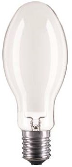

Om keramisk metallhalogen används på LPH 5 m eller lägre ska en belagd lampa (ellipsoidform) väljas när det är möjligt.
Belagd lampa
Ellipsoidform
