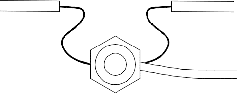

Kabel mellan stolpcentral och exempelvis markstrålkastare
En gruppledning med en kabel mellan en stolpe (stolpcentral) och exempelvis en markstrålkastare, en pollare utan egen säkring, ett väderskydd eller liknande, ska vara av typen SE‐ N1XV‐K 3G1.5. Kabeln ska förläggas i rör av typen SRN50 med slät insida. Röret ska ansluta mot fundamentet så att kabeln kan bytas utan schaktning.
