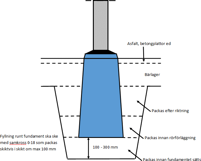

Fundamentet ska grundläggas på en väldränerad bädd och återfyllningen ska göras med icke tjälskjutande material enligt gällande AMA Anläggning, tabell CE/1 materialtyp 2. Stenstorlekar över 32 mm får inte förekomma närmare fundamentet än 200 mm.
Schaktet för fundamentet ska vara 100–300 mm djupare än fundamentbotten, beroende på fundamentets storlek. Schaktbotten fylls upp med samkross 0‐35 som vibreras eller stöts väl. Återfyllnaden runt fundament ska göras med samkross 0–35 enligt bild 11.
Det är av största vikt att göra vibreringen av de nedre skikten innan kabelskyddsrör    och kabel läggs på plats, för att undvika framtida sättningsskador mellan kabel och fundament.
