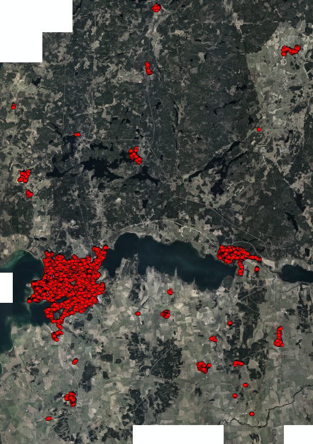

Gränsdragning
Belysningsanläggningen omfattar hela Motala kommun.
I Motala kommun finns det två elnätägare:
Vattenfall Eldistribution, www.vattenfalleldistribution.se
Mjölby‐Svartådalen Energi ‐ www.mse.se (Fornåsa, Lönsås, Korskrog, Älvan, Lickstabacken, Försjö, Älvestad.)
Respektive elnätägare ska kontaktas när en ny belysningscentral ska anslutas till elnätet.
Motala Kommun är driftansvarig för belysningsanläggningen. För olika projekt erbjuder Motala Kommun, kostnadsfritt och efter begäran, all nödvändig  dokumentation av belysningsanläggningen och de ingående delarna.
